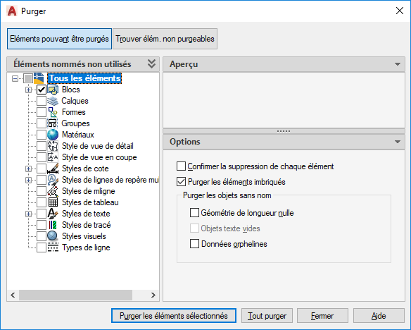

Deux vues sont disponibles dans la partie supérieure de la boîte de dialogue Purger :
Répertorie les éléments du dessin courant pouvant être purgés dans le volet de l'arborescence situé sur la gauche. Des éléments supplémentaires peuvent être supprimés du dessin, sous le volet Purger les objets sans nom sur le côté droit de la boîte de dialogue.
Dresse la liste des objets non utilisés dans le dessin en cours, qui sont purgeables. Vous pouvez établir une liste des éléments pour tous les types d'objet en cliquant sur le signe plus ou en cliquant deux fois sur le type d'objet. Vous pouvez sélectionner un élément individuel ou tous les éléments de ce type d'objet.
Affiche un aperçu de l'élément sélectionné dans l'arborescence en cliquant sur son nom.
Affiche la boîte de dialogue Confirmer la purge lorsque vous purgez un élément.
Supprime tous les objets nommés inutilisés présents dans le dessin, même s'ils sont contenus dans (ou référencés par) d'autres objets nommés inutilisés.
Supprime la géométrie de longueur nulle (lignes, arcs, cercles et polylignes).
Supprime les objets textmult et texte contenant uniquement des espaces (sans texte).
Effectue une analyse du dessin et supprime les données de style de ligne DGN obsolètes à l'ouverture de la boîte de dialogue Purger.
Supprime les éléments sélectionnés du dessin courant.
Purge tous les éléments inutilisés.

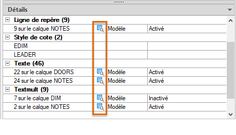

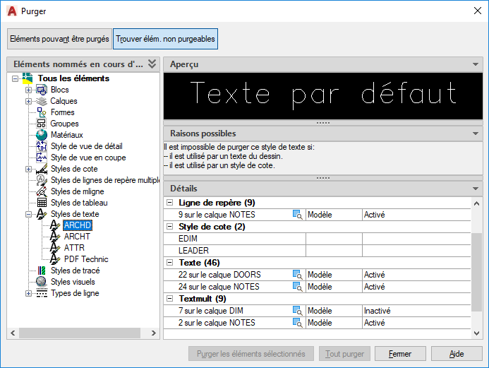

Prévisualisez les objets que vous ne pouvez pas purger et recherchez ces objets dans votre dessin.
Dresse la liste des objets utilisés dans le dessin en cours et qui ne peuvent pas être purgés.
La plupart de ces objets sont actuellement utilisés dans le dessin ou constituent des éléments par défaut qui ne peuvent pas être supprimés. Lorsque vous sélectionnez un objet nommé, la raison pour laquelle il ne peut pas être purgé est indiquée.
Affiche des informations sur la raison pour laquelle vous ne pouvez pas purger l'élément sélectionné.
