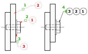

Organise en rangées et colonnes les lignes de repère multiple sélectionnées qui contiennent des blocs et affiche le résultat sous la forme d'une seule ligne de repère.
Après avoir sélectionné les lignes de repère multiples, vous pouvez spécifier leur positionnement.
Par exemple :
Les invites suivantes s'affichent.
Permet de spécifier le point permettant de placer la collection des lignes de repère multiples dans le coin supérieur droit de la collection.
Place la collection des lignes de repère multiples dans une ou plusieurs colonnes.
Place la collection des lignes de repère multiples dans une ou plusieurs rangées.
Spécifie la largeur d'une collection des lignes de repère multiples avec retour à la ligne.
