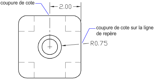

Les coupures de cote vous permettent de faire en sorte que les lignes de cote, d'attache ou de repère apparaissent comme si elles faisaient partie du dessin.
Les coupures de cote peuvent être ajoutées à une cote ou une ligne de repère multiple automatiquement ou manuellement. La méthode que vous choisissez pour placer les coupures de cote dépend du nombre d'objets qui coupent une cote ou une ligne de repère multiple.
