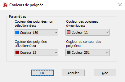

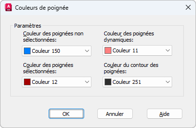

Définit les propriétés de couleur de la poignée.
OPTIONS (commande) Trouver:
Les options suivantes s'affichent.
Contrôle les paramètres de couleur de la poignée.
Gère la couleur des poignées désélectionnées.
(variable système GRIPCOLOR)
Gère la couleur des poignées sélectionnées.
(variable système GRIPHOT)
Détermine la couleur de remplissage d'une poignée non sélectionnée lorsque vous placez le curseur sur celle-ci.
(variable système GRIPHOVER)
Gère la couleur des poignées de contour.
(variable système GRIPCONTOUR)
