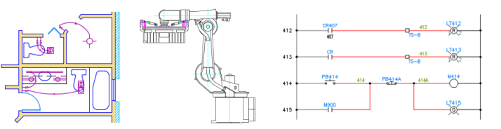

Quelle que soit la discipline, l'objet ligne est l'objet le plus simple et le plus courant dans les dessins AutoCAD.
 Chaque segment est un objet ligne qui peut être modifié séparément en lui attribuant des propriétés (un calque, un type de ligne et une épaisseur par exemple). La méthode la plus simple pour dessiner une ligne consiste à cliquer sur deux emplacements dans la zone de dessin. Mais vous souhaiterez certainement un dessin beaucoup plus précis.
