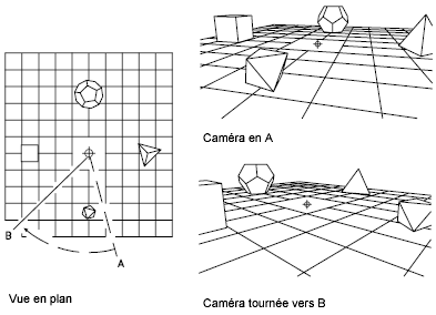

Simule une nouvelle position de la caméra en lui appliquant une rotation par rapport à la cible. Cette rotation est définie par deux angles.
Définit la position de la caméra sur la base du point spécifié.
Définit la position de la caméra, en fonction d'un angle par rapport au plan XY. Un angle de 90 degrés est orienté vers le bas et un angle de -90 degrés est orienté vers le haut. Un angle de 0 degré oriente la ligne de visée parallèlement au plan XY du système de coordonnées utilisateur (SCU).
Fait passer d'un mode d'entrée angulaire à l'autre. L'entrée d'un angle sur la ligne de commande limite la rotation au deuxième angle pour que vous ne voyiez que les positions possibles avec cette contrainte. L'option Commuter déverrouille le mouvement du curseur pour cet angle et vous pouvez utiliser le curseur pour faire pivoter la caméra.
Définit la position sur un angle du plan XY par rapport à l'axeX du SCU courant. Cet angle est compris entre -180 et +180 degrés. Un angle de rotation de 0 degré fait plonger la caméra sur l'axe X du SCU, vers l'origine.
L'illustration montre la caméra pivotant vers la gauche depuis sa position d'origine, laissant inchangé l'angle du plan XY.

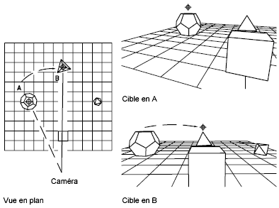

Spécifie une nouvelle position de la cible, par rotation autour de la caméra. Cela revient à tourner la tête pour observer différentes vues du dessin à partir d'un point spécifique. Cette rotation est définie par deux angles.
L'illustration montre l'effet du déplacement de la cible de la gauche vers la droite, en laissant inchangé l'angle par rapport au plan XY.

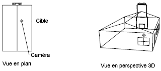

Repérez la caméra et les points cible à l'aide des coordonnées X,Y,Z. Vous pouvez utiliser les filtres de coordonnées XYZ.

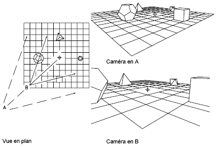

Pour vous aider à définir une nouvelle ligne de visée, le programme dessine une ligne élastique entre la position courante de la caméra et le réticule. Vous êtes invité à indiquer un nouvel emplacement de la caméra.
Une ligne élastique relie le point de la cible au réticule pour vous aider à placer la caméra par rapport à la cible. L'illustration montre la modification de la vue lorsque la caméra et les points cibles sont permutés. Les paramètres de l'objectif et de distance sont identiques dans chaque cas.

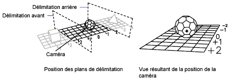

Délimite la vue en obscurcissant les parties de l'image situées derrière le plan de délimitation avant ou devant le plan de délimitation arrière. Les plans de délimitation avant et arrière sont des murs invisibles que vous pouvez positionner perpendiculairement à la ligne de visée entre la caméra et la cible.
Obscurcit les objets situés au-delà du plan de délimitation arrière.
Obscurcit les objets situés entre la caméra et le plan de délimitation avant.
Désactive les délimitations avant et arrière. Si la perspective est active, la délimitation avant reste active par rapport à l'emplacement de la caméra.
