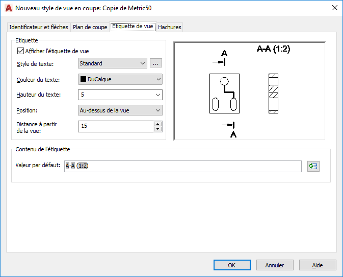

Onglet Etiquette de vue (Gestionnaire de styles de vue en coupe)
Définit les propriétés associées au style de texte, à l'emplacement et au motif des étiquettes de vue en coupe.
STYLEVUECOUPE (commande) Trouver : Modifier
Liste d'options
Les options suivantes s'affichent.
Etiquette
Afficher l'étiquette de vue
Lorsque cette option est sélectionnée, elle affiche les étiquettes des vues en coupe.
Style de texte
Définit le style de texte à utiliser pour l'étiquette de vue en coupe.
Bouton Style de texte
Affiche la boîte de dialogue Style de texte, qui vous permet de créer ou de modifier des styles de texte.
Couleur de texte
Définit la couleur à utiliser pour l'étiquette de vue en coupe. Si vous cliquez sur Sélectionner une couleur (en bas de la liste des couleurs), la boîte de dialogue Sélectionner une couleur apparaît. Vous pouvez également entrer le nom ou le numéro d'une couleur
Hauteur du texte
Définit la hauteur de l'étiquette de vue en coupe.
Position de l'étiquette
Définit la position de l'étiquette de vue en coupe par rapport à la vue en coupe.
Distance à partir de la vue
Définit l'espace entre le bord de la vue en coupe et l'étiquette de vue en coupe.
Contenu de l'étiquette
Valeur par défaut
Définit le contenu textuel par défaut des étiquettes de vue en coupe. Vous utilisez généralement les champs ci-dessous dans les étiquettes de vue en coupe.
  • ViewScale - Evalue les paramètres d'échelle de la vue en coupe.
  • ViewSectionEndId - Evalue l'identificateur de ligne de coupe de fin.
  • ViewSectionStartId - Evalue l'identificateur de ligne de coupe de début.
  • ViewType - Evalue toujours "coupe" dans une étiquette de vue en coupe.
Affiche la boîte de dialogue Champ, avec la catégorie de champ définie sur Documentation du modèle. Lorsque vous quittez la boîte de dialogue Champ, le champ sélectionné est inséré à la position actuelle du curseur dans la zone par défaut. Si le curseur ne se trouve pas dans la zone Par défaut, tout le contenu de cette zone est remplacé.
