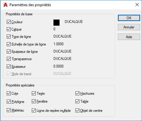

Boîte de dialogue Paramètres des propriétés
Spécifie les propriétés qui sont copiés de l'objet source vers les objets de destination.
CORRESPROP (commande)  Trouver : sélectionnez l'objet source > définissez les paramètres à l'invite
Détermine les propriétés standard et spéciales à copier de l'objet source vers les objets de destination.
Liste d'options
Les options suivantes s'affichent.
Propriétés de base
Couleur
Change la couleur de l'objet de destination par celle de l'objet source. Disponible pour tous les objets.
Calque
Change le calque de l'objet de destination par celui de l'objet source. Disponible pour tous les objets.
Type de ligne
Change le type de ligne de l'objet de destination par celui de l'objet source. Disponible pour tous les objets à l'exception des attributs, des hachures, du texte multiligne, des points et des fenêtres.
Echelle du type de ligne
Remplace le facteur d'échelle des types de ligne de l'objet de destination par celui de l'objet source. Disponible pour tous les objets à l'exception des attributs, des hachures, du texte multiligne, des points et des fenêtres.
Epaisseur de ligne
Remplace l'épaisseur des lignes de l'objet de destination par celle de l'objet source. Disponible pour tous les objets.
Transparence
Remplace la transparence de l'objet de destination par celle de l'objet source. Disponible pour tous les objets.
Epaisseur
Remplace l'épaisseur de l'objet de destination par celle de l'objet source. Disponible uniquement pour les arcs, les attributs, les cercles, les lignes, les points, les polylignes 2D, les régions et le texte.
Style de tracé
Remplace le style de tracé de l'objet de destination par celui de l'objet source. Si vous travaillez avec le mode de style de tracé dépendant des couleurs (PSTYLEPOLICY a pour valeur 1), cette option n'est pas disponible. Disponible pour tous les objets, à l'exception de ceux auxquels est appliqué le modificateur de crénelage d'arêtes.
Propriétés spéciales
Cote
En plus des propriétés d'objet basiques, remplace le style de cote et les propriétés annotatives de l'objet de destination par ceux de l'objet source. Disponible uniquement pour les objets cote, ligne de repère et tolérance.
Polyligne
En plus des propriétés d'objet standard, remplace les propriétés de génération de type de ligne et de largeur de la polyligne de destination par celles de la polyligne source. La propriété d'ajustage/lissage et l'élévation de la polyligne source ne sont pas transmises à la polyligne de destination. Si la polyligne source possède une largeur variable, la propriété de largeur n'est pas transmise à la polyligne de destination.
Matériau
(Non disponible pour AutoCAD LT)
En plus des propriétés d'objet de base, remplace le matériau appliqué à l'objet. Si l'objet source n'est attribué à aucun matériau mais que l'objet de destination est attribué à un matériau, ce dernier est supprimé de l'objet de destination.
Texte
En plus des propriétés d'objet basiques, remplace le style de texte et les propriétés annotatives de l'objet de destination par ceux de l'objet source. Disponible uniquement pour les objets texte monoligne et multiligne.
Fenêtre
En plus des propriétés d'objet standard, change les propriétés suivantes de la fenêtre de l'espace papier de destination pour qu'elles correspondent à celles de la fenêtre source : activation/désactivation, affichage du verrouillage, échelle standard ou personnalisée, tracé de l'ombrage, accrochage, grille, emplacement et visibilité de l'icône du SCU.
Les paramètres de fenêtre suivants ne sont pas transférés :
  • Délimitation
  • Geler/libérer les états de calque
  • SCU par fenêtre (non disponible pour AutoCAD LT)
Ligne de repère multiple
En plus des propriétés d'objet basiques, remplace le style de ligne de repère multiple et les propriétés annotatives de l'objet de destination par ceux de l'objet source. Disponible uniquement pour les objets ligne de repère multiple.
Hachures
En plus des propriétés d'objet basiques, remplace les propriétés de hachures (y compris ses propriétés annotatives) de l'objet de destination par celles de l'objet source. Pour correspondre aux hachures d'origine, utilisez Hériter propriétés dans HACHURES ou EDITHACH. Disponible uniquement pour les hachures.
Table
En plus des propriétés d'objet basiques, remplace le style de tableau de l'objet de destination par celui de l'objet source. Disponible uniquement pour les objets tableau.
