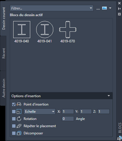

Dans la partie supérieure de la palette Blocs figurent les contrôles d'accès et d'affichage suivants.
Filtrer
Accepte les critères à l'aide de caractères génériques pour filtrer les blocs disponibles par nom. Les caractères génériques sont-ils corrects ? pour un caractère unique et * pour plusieurs caractères. Par exemple, 4??A* affiche les blocs nommés 40xA123 et 4x8AC. La liste déroulante affiche les chaînes de caractères génériques utilisées précédemment.
Parcourir
Affiche une boîte de dialogue de sélection de fichiers permettant de sélectionner un fichier de dessin ou une de ses définitions de bloc à insérer dans le dessin en cours en tant que bloc.
Icône ou style de liste
Affiche plusieurs options permettant de répertorier ou d'avoir un aperçu des blocs disponibles.
Remarque : Le nom d'un fichier externe inséré en tant que bloc contient un astérisque (*) dans la palette des blocs.
Onglets
Vous pouvez insérer un bloc à partir de ces onglets en le faisant glisser, en cliquant dessus et en le plaçant, ou en cliquant avec le bouton droit de la souris et en choisissant une option dans la liste.
Zone Aperçu
Affiche un aperçu ou la liste des blocs disponibles en fonction de l'onglet en cours. Une icône représentant un boulon clignotant et apparaissant dans le coin inférieur droit de l'aperçu indique que le bloc est dynamique. Une icône indique que le bloc est annotatif.
Onglet Dessin en cours
Affiche des aperçus ou une liste de définitions de blocs disponibles dans le dessin courant.
Onglet récents
Affiche des aperçus ou une liste de définitions de blocs récemment insérées ou créées dans la session actuelle et les sessions précédentes. Ces blocs peuvent provenir de différents dessins.
Conseil : Vous pouvez supprimer un bloc affiché dans l'onglet Récent en cliquant dessus avec le bouton droit de la souris et en choisissant Supprimer de la liste Récent. Pour supprimer tous les blocs affichés dans l'onglet Récent, définissez temporairement la variable système BLOCKMRULIST sur 0.
Onglet Autre dessin
Affiche des aperçus ou une liste de définitions de blocs insérées à partir d'un seul dessin spécifique. Les définitions de bloc peuvent être stockées dans un fichier de dessin. L'insertion d'un fichier de dessin en tant que bloc importe également toutes ses définitions de bloc dans le dessin en cours.
Conseil : Vous pouvez créer des "dessins de bibliothèques de blocs" qui stockent toutes les définitions de bloc apparentées. Si vous utilisez cette méthode, choisissez l'option Décomposer dans la palette lors de l'insertion du dessin de bibliothèque de blocs pour éviter que le dessin lui-même soit affiché ou répertorié dans la zone d'aperçu.
Options d'insertion
L'emplacement et l'orientation du bloc inséré dépend de l'emplacement et de l'orientation du SCU.
Remarque : Ces options sont appliquées uniquement lorsque vous sélectionnez et placez les blocs, et non lorsque vous les déplacez par glisser-déposer.
Point d'insertion
Indique le point d'insertion du bloc. Lorsque cette option est sélectionnée, vous spécifiez le point d'insertion lors de l'insertion du bloc, à l'aide du dispositif de pointage ou en entrant manuellement les coordonnées. Lorsque cette option est désactivée, les coordonnées précédemment spécifiées sont utilisées.
Remarque : Pour localiser le bloc aux coordonnées spécifiées auparavant à l'aide de cette option, vous devez double-cliquer sur le bloc dans la palette.
Echelle
Indique l'échelle du bloc inséré. Lorsque cette option est sélectionnée, vous spécifiez le facteur d'échelle dans les directions X, Y et Z. Si vous entrez une valeur négative pour les facteurs d'échelle X, Y et Z, le bloc est inséré en tant que reflet autour de cet axe. Lorsque cette option est désactivée, les échelles précédemment spécifiées sont utilisées.
Rotation
Indique l'angle de rotation du bloc inséré dans le SCU courant. Lorsque cette option est sélectionnée, vous spécifiez l'angle de rotation du bloc à l'aide du dispositif de pointage ou en indiquant un angle. Lorsque cette option est désactivée, l'angle de rotation précédemment spécifié est utilisé.
Répéter le placement
Détermine si l'insertion de bloc se répète automatiquement. Lorsque cette option est sélectionnée, vous êtes automatiquement invité à indiquer des points d'insertion supplémentaires jusqu'à ce que vous appuyiez sur ÉCHAP pour annuler la commande. Lorsque cette option est désélectionnée, le bloc spécifié est inséré une fois.
Décomposer
Détermine si le bloc est automatiquement décomposé en objets de composants lors de son insertion. Pour signifier que le bloc sera décomposé lors de l'insertion, l'aperçu du bloc au niveau du curseur est automatiquement masqué.
Lorsque cette option est sélectionnée, les composants du bloc sont dissociés et retrouvent leurs propriétés d'origine. Les objets utilisant la couleur BYBLOCK sont blancs. Les objets avec le type de ligne BYBLOCK utilisent le type de ligne CONTINUOUS.
Lorsque cette option est désélectionnée, le bloc spécifié est inséré sans être décomposé.
Remarque : Vous pouvez spécifier cette option uniquement avec un facteur d'échelle uniforme. Si vous devez décomposer un bloc mis à l'échelle de manière non uniforme, vous pouvez toujours le faire manuellement à l'aide de la commande DECOMPOS si le bloc a été créé lorsque l'option Autoriser la décomposition était sélectionnée.
