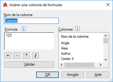

Affiche l'équation de la colonne de formules sélectionnée.
EXTRACTDONNEES (commande) Trouver :
Les options suivantes s'affichent.
Indique un nom de colonne qui peut être modifié.
Affiche la formule ou la fonction existante.
Ajoute les données numériques d'une colonne à l'autre.
Soustrait les données numériques d'une colonne à l'autre.
Multiplie les données numériques d'une colonne à l'autre.
Divise les données numériques d'une colonne à l'autre.
Vérifie la validité de l'équation spécifiée. Une colonne de formules ne peut être insérée que lorsque la formule est validée.
Affiche les noms de colonne des données de dessin extraites et des données externes (si une liaison de données a été établie). Vous pouvez cliquer deux fois sur les noms de colonne pour les ajouter au champ Formule. Vous pouvez également les faire glisser de la liste Colonne vers le champ Formule. Les colonnes de formules existantes ne sont pas répertoriées et ne peuvent pas être utilisées pour créer d'autres colonnes de formules.
