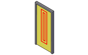

Grave la géométrie 2D sur une surface ou un solide 3D, créant ainsi des arêtes supplémentaires sur les faces planes.
La géométrie 2D située sur une face ou l'intersection d'un solide 3D avec une face peut être combinée avec cette face pour créer des arêtes supplémentaires. Ces arêtes peuvent fournir un effet visuel, et elles peuvent être pressées et tirées pour créer des indentations et des extrusions.
Pour que l'empreinte fonctionne, l'objet auquel vous souhaitez l'appliquer doit avoir une ou plusieurs faces recoupant le solide sélectionné. L'empreinte est limitée aux objets suivants : arcs, cercles, lignes, polylignes 2D et 3D, ellipses, splines, régions, corps et solides 3D.
