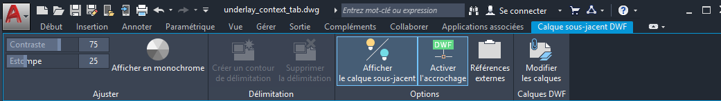

Permet de modifier les options d'accrochage aux objets, de calque, de délimitation et d'affichage des calques sous-jacents DWF.
Lorsque vous sélectionnez un calque sous-jacent DWF dans un dessin, l'onglet contextuel Calque sous-jacent DWF s'affiche sur le ruban.
Gère le contraste et l'estompage du calque sous-jacent. Plus la valeur est élevée, plus la couleur principale ou secondaire de chaque pixel est forcée.
Contrôle l'apparence des traits. Plus la valeur est élevée, plus le dessin au trait apparaît clair dans le calque sous-jacent.
Affiche en noir et blanc le calque sous-jacent.
Supprime l'ancien contour de délimitation (le cas échéant) et en crée un nouveau.
Supprime le contour de délimitation.
Masque ou affiche le calque sous-jacent.
Détermine si l'accrochage aux objets est actif pour la géométrie du calque sous-jacent DWF.
Affiche la palette Références externes.
Contrôle l'affichage des calques dans un calque sous-jacent DWF.
