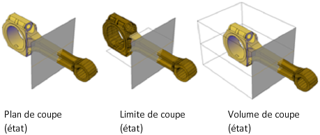

		 Les objets de coupe présentent les états d'affichage suivants :
			 Plan de coupe. La ligne de coupe et l'indicateur de plan de coupe transparent sont affichés. Le plan sécant s'étend à l'infini dans toutes les directions.
			 Limite de coupe. Un parallélépipède 2D montre l'étendue XY du plan sécant. Le plan sécant le long de l'axe Z s'étend à l'infini.
			 Volume de coupe. Un parallélépipède 3D montre l'étendue du plan de coupe dans toutes les directions.
- Section de coupe. Un parallélépipède 2D montre la profondeur dans la direction du plan de coupe.
Vous pouvez passer d'un état d'objet à l'autre en cliquant sur la poignée Menu qui s'affiche lorsque vous sélectionnez l'objet de coupe, ou en choisissant un état dans le menu contextuel.
