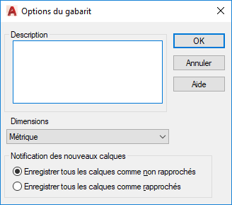

La boîte de dialogue Options du gabarit s'affiche automatiquement après avoir indiqué *.dwt comme type de fichier. Entrez le nom de fichier du gabarit, puis cliquez sur Enregistrer.
Les options suivantes s'affichent.
Décrit le gabarit de dessin. Cette description s'affiche lorsque vous sélectionnez le gabarit dans la boîte de dialogue Démarrage ou dans la boîte de dialogue Créer un nouveau dessin.
Spécifie si le gabarit de dessin utilise des unités anglaises ou métriques.
Enregistre le fichier de gabarit et ses calques comme non rapprochés, ce qui signifie qu'aucune ligne de base de calque n'est créée.
Pour plus d'informations sur les calques non rapprochés, voir la section Rapprochement des nouveaux calques.
Enregistre le fichier de gabarit et ses calques comme non rapprochés, ce qui entraîne la création d'une ligne de base de calque.
