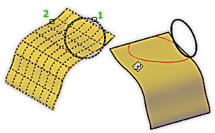

Projette des points, des lignes ou des courbes sur une surface ou un solide 3D dans différentes directions.
La projection de géométrie permet d'effectuer l'une des opérations suivantes :
