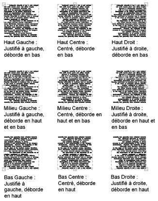

 | HG | Haut Gauche |  | HC | Haut Centre |  | HD | Haut Droite |  | MG | Milieu Gauche |  | MC | Milieu Centre |  | MD | Milieu Droit |  | BG | Bas Gauche |  | BC | Bas Centre |  | BD | Bas Droite |
L'illustration suivante détaille chaque option de justification.
