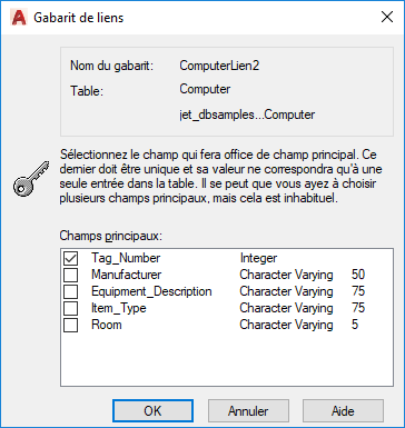

Indique les champs principaux utilisés par un gabarit de liens.
CONNECTBD (commande)
Avant d'ouvrir la boîte de dialogue Gabarit des liens, le programme affiche la boîte de dialogue Nouveau gabarit de liens, dans laquelle vous pouvez attribuer un nom au gabarit de liens. Pour ouvrir cette boîte de dialogue, vous avez le choix entre plusieurs méthodes :

Les options suivantes s'affichent.
Affiche le nom du gabarit de liens.
Affiche la table de base de données courante. La première ligne indique le nom de la table et la seconde ligne précise le chemin d'accès à la table source en utilisant cette syntaxe : environnement.catalogue.schéma.table
Affiche tous les champs disponibles pour la table de base de données courante, ainsi que le type de champ et, pour les champs de caractères, la longueur de champ. Pour spécifier les champs clés du gabarit de liens, sélectionnez la case à cocher située à gauche du nom de champ.
