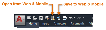

Affichage ou modification de dessins à partir d'emplacements distants
Il peut s'avérer utile de pouvoir accéder à vos fichiers de dessin lorsque vous êtes sur un chantier, en atelier, à une réunion ou en déplacement. Avec votre abonnement AutoCAD ou AutoCAD LT, vous pouvez afficher, créer et modifier des dessins sur les appareils suivants :
Si vous pensez avoir besoin d'accéder à vos dessins à partir d'un emplacement distant, essayez d'utiliser les commandes Enregistrer sur les versions Web et mobile et Ouvrir depuis les versions Web et mobile.
Pour accéder à vos dessins à partir d'un emplacement distant, effectuez l'une des opérations suivantes :

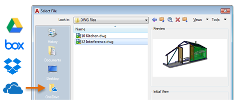

Accès aux dessins à partir d'un compte de stockage dans le cloud
Si vous disposez d'un compte avec un fournisseur de stockage dans le cloud, vous pouvez l'ajouter à votre barre des emplacements des boîtes de dialogue de sélection de fichiers AutoCAD afin d'accéder directement aux dessins de votre compte de stockage dans le cloud. Il suffit de cliquer avec le bouton droit de la souris dans la barre des emplacements, et d'entrer un nom et un chemin pour le raccourci de navigation.
Les raccourcis de navigation pour Microsoft OneDrive, Box, Dropbox et Google Drive s'affichent automatiquement dans la barre des emplacements si vous disposez d'un compte.
