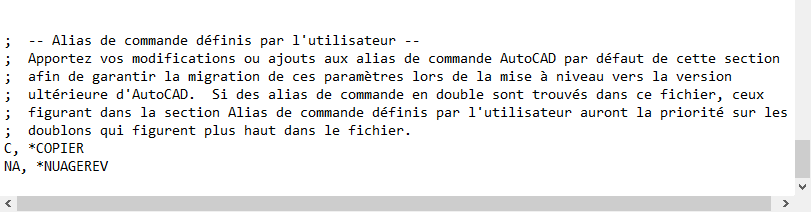

    Ajoutez toujours vos définitions d’alias à la section Alias de commande définis par l’utilisateur à la fin du fichier, même si vous redéfinissez un alias de commande existant. La dernière définition du fichier PGP est chargée par le produit.
  2. Faites défiler le fichier jusqu’à la fin, à la recherche de la section intitulée Alias de commandes définis par l’utilisateur.
  3. Saisissez la commande CP, *COPIER.
  4. Saisissez NA, *NUAGEREV.
    Une fois que vous avez terminé, vous devriez voir quelque chose comme ce qui suit.
  5. Enregistrez le fichier.

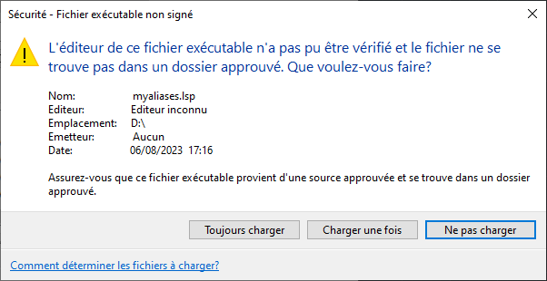

Les fichiers AutoLISP doivent être chargés avant de pouvoir être utilisés. Vous pouvez charger un fichier manuellement pour la session AutoCAD en cours et configurer vos fichiers LSP de sorte qu’ils se chargent automatiquement à chaque démarrage d’AutoCAD.
  1. Cliquez sur l’onglet Gérer > groupe de fonctions Applications > Charger une application. Trouver
    Vous pouvez également saisir APPLOAD sur la ligne de commande.
  2. Dans la boîte de dialogue Charger/Décharger les applications, accédez au dossier dans lequel vous avez enregistré le fichier LSP.
  3. Sélectionnez le fichier myaliases.lsp.
  4. Cliquez sur Charger.
  5. Si la boîte de dialogue Chargement du fichier - Problème de sécurité s’affiche, cliquez à nouveau sur Charger.
  6. Cliquez sur Fermer pour revenir à la fenêtre de l’application.
    Un message indiquant que le fichier est chargé doit s’afficher dans la fenêtre Historique des commandes.
    Remarque : Si une erreur apparaît, vérifiez que votre texte correspond à ce qui est indiqué, notamment les guillemets et les parenthèses.

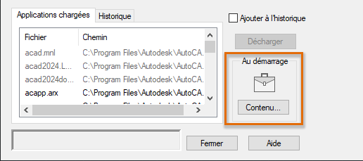

Pour charger automatiquement votre fichier LSP à chaque ouverture d’AutoCAD, suivez ces étapes.

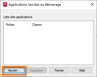

  2. Cliquez sur Contenu dans la section Applications lancées au démarrage.

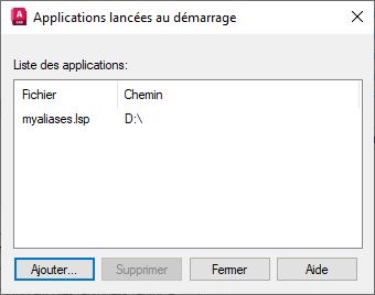

  3. Dans la boîte de dialogue Applications lancées au démarrage, cliquez sur Ajouter.
  4. Recherchez et sélectionnez le fichier myaliases.lsp que vous avez créé. Cliquez sur Ouvrir.
    Le fichier est ajouté aux applications lancées au démarrage.
  5. Cliquez sur Fermer dans chaque boîte de dialogue.
La prochaine fois que vous redémarrerez AutoCAD ou que vous ouvrirez un dessin, le fichier LSP se chargera automatiquement et les commandes définies dans le fichier LSP seront disponibles.

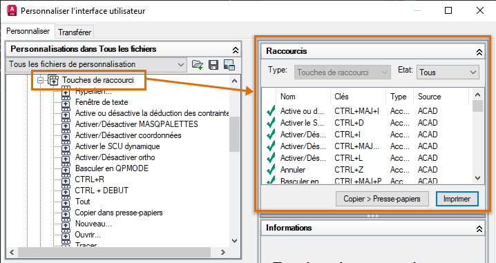

Personnaliser les touches de raccourci
Les touches de raccourci sont définies dans un fichier de personnalisation (CUIx). Dans cet exemple, vous allez définir une touche de raccourci pour exécuter la commande NUAGEREV avec l’option Rectangulaire.

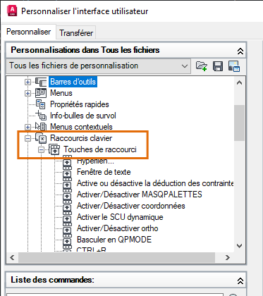

  1. Dans l’invite de commande, entrez IUP.
  2. Développez le nœud Raccourcis clavier et le nœud Touches de raccourci situé au-dessous.
  3. Sélectionnez Touches de raccourci .
    La liste complète des touches de raccourci définies s’affiche dans la partie droite de l’éditeur.
    Remarque : La liste des alias de commande et des touches de raccourci communs se trouve également à l’adresse https://www.autodesk.fr/shortcuts/autocad.

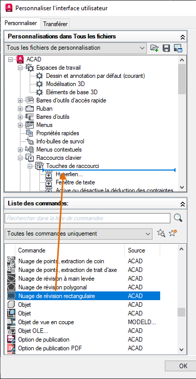

    Pour définir un nouveau raccourci clavier, il faut faire glisser une commande de la liste des commandes vers le nœud Touches de raccourci, puis lui attribuer une combinaison de touches.
  4. Dans le volet Liste des commandes, faites défiler la liste jusqu’à Nuage de révision rectangulaire.
  5. Faites-le glisser vers le nœud Touches de raccourci.
    Conseil : Lorsque vous le faites glisser, vous pouvez éliminer le défilement automatique en sortant de la boîte de dialogue, puis en revenant à la zone où vous souhaitez placer la commande. La commande peut ainsi être placée plus facilement à l’endroit exact souhaité.

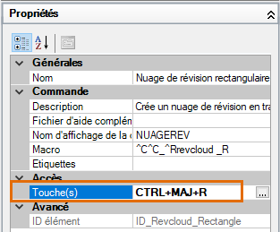

  6. Sélectionnez le nuage de révision rectangulaire que vous venez d’ajouter aux touches de raccourci.
    La section Propriétés est préremplie, à l’exception des touches de raccourci. Nous allons attribuer Ctrl+Maj+R.
  7. Dans la section Propriétés, dans le champ Touches, effectuez l’une des opérations suivantes :
    • Saisissez Ctrl+Maj+R.
    • Cliquez sur ... et appuyez sur Ctrl+Maj+R dans la boîte de dialogue Touches de raccourci, puis cliquez sur OK.
    Le résultat doit apparaître comme illustré dans l’image suivante :
  8. Cliquez sur OK pour quitter l’éditeur Personnaliser l’interface utilisateur.
  9. Dans l’invite de commande, appuyez sur Ctrl+Maj+R.
    La commande NUAGEREV s’exécute avec l’option Rectangulaire.

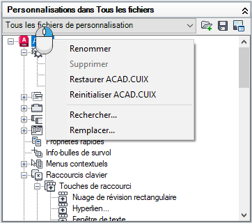

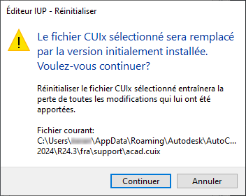

Restaurer le fichier CUIx
Si vous n’êtes pas satisfait des modifications apportées, vous pouvez restaurer le fichier CUIx à son dernier état enregistré ou aux valeurs par défaut du programme.
  1. Saisissez « IUP » sur la ligne de commande.
  2. Cliquez avec le bouton droit de la souris sur le nœud ACAD dans le volet Personnalisations dans tous les fichiers (nœud ACADLT pour AutoCAD LT).
  3. Sélectionnez l’une des options suivantes :
    • Restaurer ACAD.CUIX (ACADLT.CUIX pour AutoCAD LT) : restaure le fichier CUIx à son dernier état enregistré.
    • Réinitialiser ACAD.CUIX (ACADLT.CUIX pour AutoCAD LT) : rétablit le fichier CUIx à son état d’installation d’origine.
  4. Cliquez sur Continuer dans l’alerte.
  5. Cliquez sur OK pour quitter l’éditeur Personnaliser l’interface utilisateur.

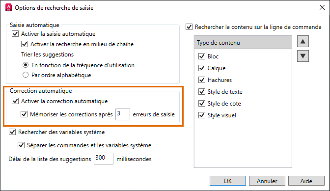

Correction automatique
Si vous vous trompez souvent dans l’orthographe de certaines commandes, essayez la correction automatique. Lorsque la fonction de correction automatique est activée, la liste des suggestions de la ligne de commande fournit des suggestions en fonction des fautes d’orthographe que vous avez effectuées par le passé. Vous pouvez également ajouter à la liste de correction automatique des commandes et des variables système dont l’orthographe vous pose souvent problème.
  1. Dans l’invite de commande, saisissez OPTIONRECHCOMMANDE.
    La boîte de dialogue contient une section pour les paramètres de correction automatique.
  2. Sélectionnez Activer la correction automatique, si ce n’est pas déjà fait.
  3. Définissez la correction automatique sur Mémoriser les corrections après 1 erreurs de saisie.
    Nous pouvons ainsi associer un mot mal orthographié à une commande en une seule tentative dans cet exercice.
  4. Cliquez sur OK.

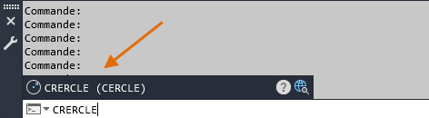

  6. Dans l’invite de commande, saisissez NETTYOER, mais n’appuyez pas sur Entrée.
  7. Dans la liste des commandes possibles, sélectionnez NETTOYER.
    Cette opération associe la commande NETTYOER mal orthographiée à la commande NETTOYER.
  8. Appuyez sur ECHAP pour effacer l’invite de commande.
  9. Dans l’invite de commande, tapez NETTYOER.
    La commande mal orthographiée est maintenant reconnue comme NETTOYER.
