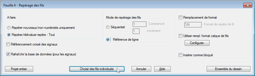

  5. Cliquez sur l'onglet Schémale groupe de fonctions Insérer des fils/numéros d'équipotentiellesla liste déroulante Insérer les numéros d'équipotentiellesNuméros d'équipotentielles. Trouver
  6. Dans la boîte de dialogue Feuille 4 – Repérage des fils, cliquez sur Choisir des fils individuels.
  7. Répondez comme suit aux invites :
    Choix des objets:  
     Sélectionnez le segment de fil entre les deux boutons poussoir sur la référence de ligne 403 (1), cliquez avec le bouton droit de la souris
    Le numéro d'équipotentielle est placé.
Ajout de numéros d'équipotentielles dans l'ensemble du dessin
  1. Cliquez sur l'onglet Schémale groupe de fonctions Insérer des fils/numéros d'équipotentiellesla liste déroulante Insérer les numéros d'équipotentiellesNuméros d'équipotentielles. Trouver
  2. Dans la boîte de dialogue Feuille 4 – Repérage des fils, cliquez sur Dessin entier.
    Des numéros d'équipotentielles sont affectés à chaque segment de votre dessin.

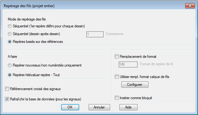

Ajout de numéros d'équipotentielles dans l'ensemble du projet
  2. Dans la boîte de dialogue Feuille 4 – Repérage des fils, cliquez sur Projet entier.
  3. Dans la boîte de dialogue Repérage des fils (projet entier), vérifiez ce qui suit :
    Mode de repérage des fils :  Repères basés sur des références
    A faire :  Repérer/réévaluer repère - Tout
    Rafraîchir la base de données (pour les signaux)
  4. Cliquez sur OK.
  5. Dans la section Liste des dessins du projet de la boîte de dialogue Sélectionner les dessins à traiter, appuyez sur MAJ tout en sélectionnant les dessins AEGS03.dwg et AEGSO04.dwg Cliquez sur Traiter.
  6. Vérifiez que AEGS03.dwg et AEGS04.dwg sont répertoriés comme dessins à traiter et cliquez sur OK.
  7. Si vous êtes invité à enregistrer le dessin, cliquez sur OK.
    Les numéros d'équipotentielles sont traités pour les dessins sélectionnés.
