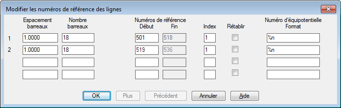

  1. Cliquez sur l'onglet Schémale groupe de fonctions Modifier les fils/numéros d'équipotentielles la liste déroulante Modifier le diagramme Ladder Réviser un diagramme Ladder. Trouver
    La boîte de dialogue Modifier les numéros de référence des lignes affiche la liste des diagrammes Ladder du dessin.
  2. Modifiez les numéros de référence des lignes de début de chaque diagramme Ladder. Définissez le premier diagramme Ladder sur 101 (colonne 1, ligne 01) et le second sur 201 (colonne 2, ligne 01).
  3. Cliquez sur OK.
    Les numéros de référence sont mis à jour le long de chaque diagramme Ladder.
