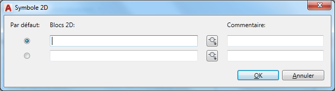

Attribuer un symbole schématique AutoCAD Electrical Toolset à une valeur de catalogue
  1. Recherchez l'enregistrement de catalogue du symbole.
  2. Cliquez deux fois sur la cellule SYMBOLE2D.
  3. Cliquez pour ouvrir la boîte de dialogue Symbole 2D.
  4. Effectuez l'une des opérations suivantes :
    • Permet d'entrer un nom de bloc.
    • Cliquez pour ouvrir le menu d'icônes dans lequel vous pouvez sélectionner un symbole.
  5. Ajoutez un commentaire facultatif.
    Remarque : Les rangées sont ajoutées lors de l'ajout des noms de symbole.

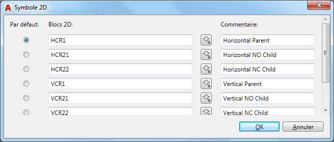

  6. Répétez l'opération pour chaque bloc à associer à cette valeur de catalogue. Incluez les versions horizontale et verticale.
  7. Indiquez le symbole par défaut. Ce symbole est inséré lorsque vous cliquez deux fois sur une valeur de catalogue en mode d'insertion.

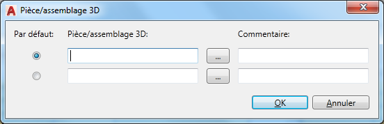

Affecter une pièce Inventor à une valeur de catalogue
Remarque : Le complément AutoCAD Electrical toolset pour Inventor utilise les pièces définies dans le champ SYMBOLE3D. La base de données de catalogue Electrical étant partagée entre AutoCAD Electrical toolset et Inventor, il est possible de modifier les valeurs dans le programme.
  1. Recherchez l'enregistrement de catalogue de la pièce.
  2. Cliquez deux fois sur la cellule SYMBOLE3D.
  3. Cliquez pour ouvrir la boîte de dialogue Pièce/assemblage 3D.
  4. Entrez le nom de la pièce ou cliquez sur Parcourir pour la localiser.
    Remarque : Les rangées sont ajoutées lors de l'ajout des noms de pièce.
  6. Répétez l'opération si vous disposez de plusieurs pièces à associer à cette valeur de catalogue.
  7. Indiquez la pièce par défaut. La valeur par défaut est insérée lorsque vous cliquez deux fois sur une valeur de catalogue.

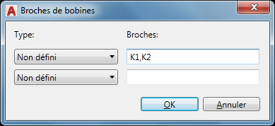

Modifier les valeurs de la liste des broches
  1. Localisez la valeur de catalogue.
  2. Cliquez deux fois sur la cellule BROCHESBOBINE.
  3. Cliquez pour ouvrir la boîte de dialogue Broches de bobines, dans laquelle vous pouvez définir les broches pour le symbole père.
  4. Si le symbole père est un contact, par exemple un bouton poussoir normalement ouvert, sélectionnez le type de contact. Si le symbole père n'est pas un contact, par exemple une bobine de relais, conservez le type Non défini.
  5. Entrez la liste des broches, séparées par une virgule. Les valeurs de broche sont affectées dans l'ordre répertorié dans les attributs BORNE# du composant.
    Par exemple, si la valeur est "K1,K2", "K1" est affectée à l'attribut BORNE01 et "K2" est affectée à l'attribut BORNE02.

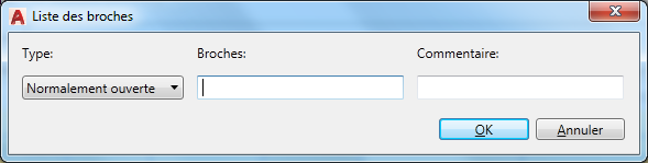

  6. Si cet appareil peut comporter des symboles fils, définissez une valeur LISTEBROCHES.
  7. Cliquez deux fois dans la cellule LISTEBROCHES.
  8. Cliquez pour ouvrir la boîte de dialogue Liste des broches, dans laquelle vous pouvez définir les broches pour les symboles fils.
  9. Sélectionnez le type de broche dans la liste disponible.
  10. Entrez les valeurs de broche séparées par une virgule ou un espace.
    Remarque : Les rangées sont ajoutées lors de l'ajout de valeurs de broches.
  11. Ajoutez un commentaire facultatif.
  12. Répétez l'opération pour chaque jeu de broches associé à cette valeur de catalogue.
    La liste des broches est enregistrée dans la base de données au format requis par le programme, par exemple 1,A1X,A1Y;2,A2X,A2Y;1,A3X,A3Y;1,A4X,A4Y;1,B1X,B1Y;1,B2X,B2Y;1,B3X,B3Y;1,B4X,B4Y.

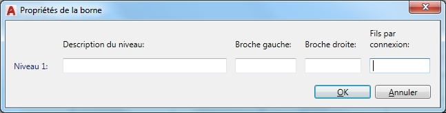

Modification des propriétés de borne
  1. Recherchez la valeur de catalogue dans la table de bornes.
  2. Cliquez dans la cellule NIVEAUX.
  3. Entrez le nombre de niveaux de la borne.
  4. Cliquez pour ouvrir la boîte de dialogue Propriétés de la borne, dans laquelle vous entrez les descriptions, les valeurs de broche et les fils par connexion pour chaque niveau.
    Remarque : La valeur NIVEAUX détermine le nombre de rangées disponibles dans la boîte de dialogue.

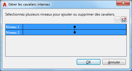

  5. Pour ajouter ou supprimer des cavaliers internes entre les niveaux :
    1. Cliquez deux fois dans la cellule CAVALIERINTERNE.
    2. Cliquez pour ouvrir la boîte de dialogue Gérer les cavaliers internes, dans laquelle vous pouvez ajouter ou supprimer des cavaliers entre les niveaux.
    3. Sélectionnez les rangées pour les niveaux pour lesquels vous souhaitez insérer un cavalier interne.
    4. Cliquez pour ajouter le cavalier.
    5. Sélectionnez les rangées pour les niveaux dont vous souhaitez supprimer un cavalier.
    6. Cliquez pour supprimer le cavalier.

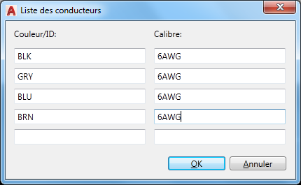

Modifier la liste des conducteurs de câbles
  1. Recherchez le câble à modifier dans la table W0.
  2. Cliquez deux fois dans la cellule LISTECONDUCTEURS.
    Remarque : Un câble avec des conducteurs déjà définis affiche "DEFINI" dans la cellule. Un câble sans conducteur défini affiche "INDEFINI" dans la cellule.
  3. Cliquez pour ouvrir la boîte de dialogue Liste des conducteurs, dans laquelle vous ajoutez des conducteurs et définissez la couleur et le calibre de chacun d'entre eux.
  4. Entrez une couleur pour le premier conducteur.
  5. Entrez une valeur de calibre pour le premier conducteur.
    Remarque : Les rangées sont ajoutées lors de l'ajout des valeurs de couleur et de calibre.
  6. Répétez l'opération pour chaque conducteur du câble.
