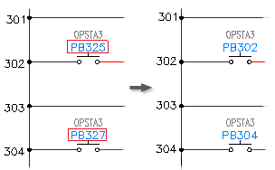

La réévaluation de repère recalcule chaque repère de composant principal sélectionné, puis met à jour les composants secondaires associés. Vous pouvez mettre à jour un seul composant, un groupe de composants, un dessin, des dessins au sein d'un projet ou l'ensemble du projet.
Exécutez la fonction Réévaluer repère des composants lorsqu'une modification apportée à un dessin ou un projet a un impact sur les repères de composant. Exemple : révision des numéros de référence des lignes de diagramme Ladder ou modification du format de repère. La réévaluation de repère recalcule chaque repère de composant principal sélectionné, puis met à jour les composants secondaires associés. Le format des repères est défini dans la boîte de dialogue Propriétés du dessin Composants.
