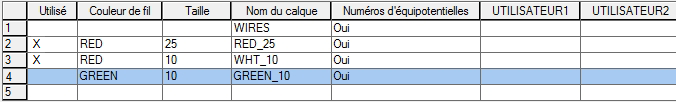

Configuration des calques de fils
  1. Cliquez sur l'onglet Schémale groupe de fonctions Modifier les fils/numéros d'équipotentiellesCréer/modifier un type de fil. Trouver
  2. Dans la boîte de dialogue Créer/Modifier un type de fil, cliquez sur la rangée du deuxième type de fil et spécifiez :
    Couleur de fil :  ROUGE
    Taille :  25
    Le nom du calque est automatiquement créé. Le nom ROUGE_25 est affecté au calque de fils que vous créez.
  3. Cliquez sur Couleur.
  4. Dans la boîte de dialogue Sélectionner la couleur, sélectionnez la couleur rouge et cliquez sur OK.
  5. Cliquez sur Type de ligne.
  6. Dans la boîte de dialogue Choix du type de ligne, sélectionnez Continuous et cliquez sur OK.
  7. Cliquez sur Epais. ligne.
  8. Dans la boîte de dialogue Sélection de l'épaisseur de ligne, sélectionnez 0.30 et cliquez sur OK.
    Pour cet exemple, créez trois types de fils supplémentaires à l'aide de la boîte de dialogue Créer/Modifier un type de fil.
  9. Dans la boîte de dialogue Créer/Modifier un type de fil, spécifiez :
    Troisième type de fil
    Taille :  10
    Couleur :  Rouge
    Type de ligne :  Masqué2
    Epaisseur de ligne :  Par défaut
    Quatrième type de fil
    Couleur de fil :  VERT
    Taille :  10
    Couleur :  Vert

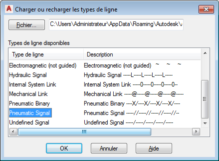

    Remarque : Pour les tuyauteries des dessins P&ID, vous devez inclure les différents types de ligne à partir du fichier acade.lin. Vous pouvez configurer les types de ligne des tuyaux au début du dessin ou avant de créer les tuyaux.
  10. Pour définir le type de ligne du calque de fils VERT_10, cliquez sur Type de ligne.
  11. Dans la boîte de dialogue Choix du type de ligne, cliquez sur Charger.
  12. Dans la boîte de dialogue Charger ou recharger les types de ligne, cliquez sur Fichier.

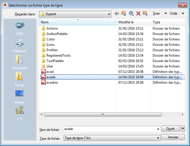

  13. Dans la boîte de dialogue Sélectionner un fichier type de ligne, sélectionnez acade.lin et cliquez sur Ouvrir.
    Remarque : L'emplacement par défaut du fichier acade.lin est \Users\{nom d'utilisateur}\AppData\Roaming\Autodesk\AutoCAD Electrical {version}\{numéro d'édition}\{code pays}\Support.
  14. Dans la boîte de dialogue Charger ou recharger les types de ligne, sélectionnez Signal pneumatique et cliquez sur OK.
  15. Dans la boîte de dialogue Choix du type de ligne, sélectionnez Pneumatic Signal et cliquez sur OK.
  16. Dans la boîte de dialogue Créer/Modifier un type de fil, cliquez sur OK.
