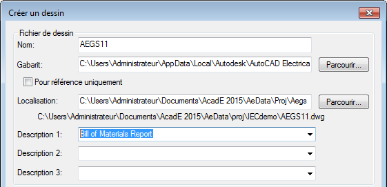

Création d'un dessin
  1. Dans le Gestionnaire de projets, cliquez sur l'outil Nouveau dessin.
  2. Dans la boîte de dialogue Créer un dessin, spécifiez :
    Nom :  AEGS11
    Description 1 :  Rapport sur la nomenclature
  3. Cliquez sur Parcourir à côté de la zone d'édition Gabarit.
    Un jeu de gabarits (fichiers *.dwt) installé avec AutoCAD Electrical toolset contient les paramètres relatifs à divers types de dessin, tels que acad.dwt et ACAD_ELECTRICAL.dwt.
    Vous pouvez créer vos propres gabarits ou utiliser tout dessin comme gabarit. Vous pouvez enregistrer un dessin à tout moment en tant que fichier de gabarit. Lorsque vous utilisez un dessin comme gabarit, les paramètres de ce dessin sont utilisés dans le nouveau dessin. Les modifications que vous apportez à un dessin basé sur un gabarit n'affectent pas le fichier de gabarit.
    AutoCAD Electrical toolset prend entièrement en charge l'utilisation de fichiers de gabarit d'AutoCAD. Pour rendre un dessin AutoCAD compatible avec AutoCAD Electrical toolset, sélectionnez une commande AutoCAD Electrical toolset en vue de le modifier.
  4. Dans la boîte de dialogue Sélectionner le gabarit, choisissez ACAD_ELECTRICAL.dwt, puis cliquez sur Ouvrir.
  5. Dans la boîte de dialogue Créer un dessin, cliquez sur OK.
    Remarque : Vous pouvez cliquer sur OK-Propriétés pour afficher la boîte de dialogue Propriétés du dessin. Cette boîte de dialogue dispose d'options similaires à celles de la boîte de dialogue Propriétés du projet. Elle définit les paramètres de format spécifiques à un dessin qui sont conservés dans le bloc WD_M du dessin.
