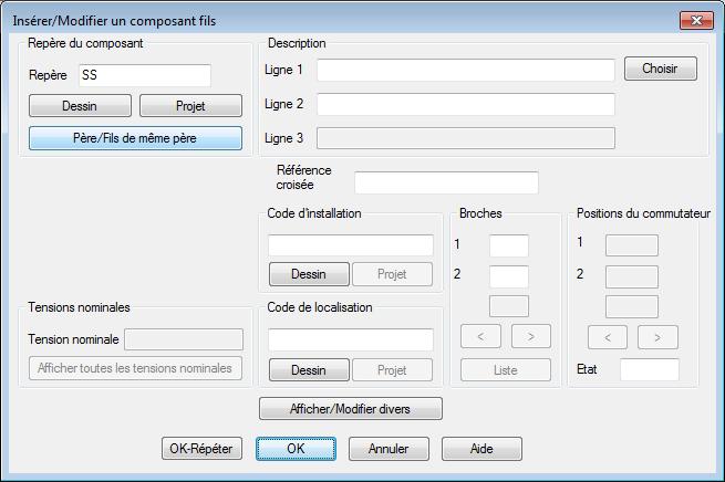

Insertion d'un contact fils
. Trouver
Spécifiez le point d'insertion:
Positionnez le commutateur à la référence de ligne 410, à proximité du côté gauche du diagramme Ladder et cliquez sur (1)
Insertion d'un voyant
. Trouver
Positionnez le voyant à la référence de ligne 410, à proximité du fil neutre, mais parfaitement dans la lignée du commutateur et cliquez sur (2)
Repère de composant : LT410
Ligne 1 : MODE
Ligne 2 : DE MAINTENANCE

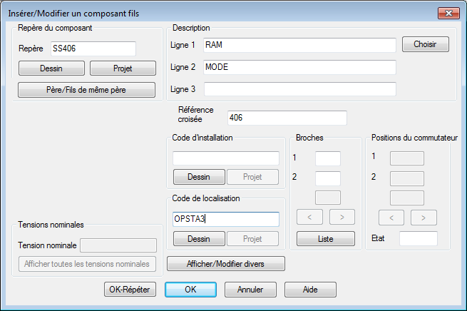

Modification d'un contact fils
. Trouver
Sélectionnez le composant/le câble/le contour d'une zone de localisation à MODIFIER :
Sélectionnez le commutateur à la référence de ligne 410
Sélectionnez un composant :
Sélectionnez le contact fils de même père inférieur (3) du commutateur existant à la référence de ligne 408
AutoCAD Electrical toolset lit le contact fils de même père et transfère l'annotation appropriée vers votre nouveau contact commutateur.
Les informations sur le contact fils de même père s'affichent sur le dessin.
