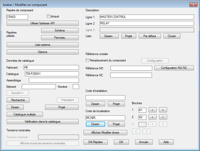

Positionnez le composant sur le fil à la référence de ligne 403 près du fil neutre et cliquez (1)
Si vous effectuez une sélection directement sur le fil ou à proximité, le symbole de bobine coupe le fil du diagramme Ladder sous-jacent et se reconnecte. Si le fil sous-jacent n'est pas coupé, c'est que vous n'avez pas effectué votre sélection suffisamment près du fil. Pour recommencer, cliquez sur Annuler dans la boîte de dialogue Insérer / Modifier un composant. Cliquez avec le bouton droit ou appuyez sur ENTREE pour répéter la commande. L'activation de l'accrochage est utile (0.125 est un bon paramètre).
Cet outil insère des composants en les alignant sur les fils sous-jacents, il n'aligne pas les composants côte à côte. Si vous voulez insérer des composants dans des colonnes nettes, vous avez trois possibilités : utilisez l'accrochage AutoCAD lors de l'insertion des composants, utilisez la commande Déplacement rapide pour déplacer les composants et les fils connectés en place ou utilisez l'outil Aligner les composants.
AutoCAD Electrical toolset détermine automatiquement le nom du repère unique du nouveau relais en fonction de la localisation de la référence de ligne sur laquelle vous avez inséré le symbole. "CR" indique qu'il s'agit d'un relais de commande et "403" indique que le symbole se trouve à la référence de ligne 403. Si vous avez inséré ce symbole à la référence de ligne 404, le nom du repère sera "CR404".

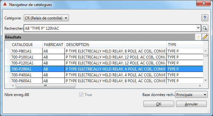

Le code fabricant et la référence catalogue sélectionnés s'affichent dans la boîte de dialogue Insérer / Modifier un composant. Lorsque vous cliquez sur OK dans la boîte de dialogue, les valeurs sont transférées au symbole.
Ligne 1 : CONTROLE CENTRAL
Ligne 2 : RELAIS
La description des composants peut comporter trois lignes de texte au maximum. Si la troisième ligne de description n'est pas disponible, le symbole ne comporte pas d'attribut pour une troisième ligne de description.
AutoCAD Electrical toolset procède à une rapide lecture du fichier de dessin et renvoie une liste de tous les codes de localisation utilisés jusqu'ici.
Broches :1 : K1
Broches :2 : K2
Toutes les valeurs saisies ici sont enregistrées en tant que valeurs d'attribut du symbole même.
