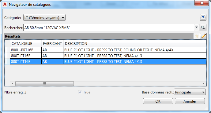

Utilisez la fonction de recherche pour afficher de manière sélective les références catalogue associés à un type de composant.
Recherche dans les données de catalogue
- Cliquez sur LT410 avec le bouton droit, puis choisissez Modifier le composant.
- Dans la boîte de dialogue Insérer / Modifier un composant, section Données de catalogue, cliquez sur Recherche.
- Entrez la recherche AB 30.5mm "120VCA XFMR" et cliquez sur
- Changez l'affectation de catalogue en 800T-PT16E.

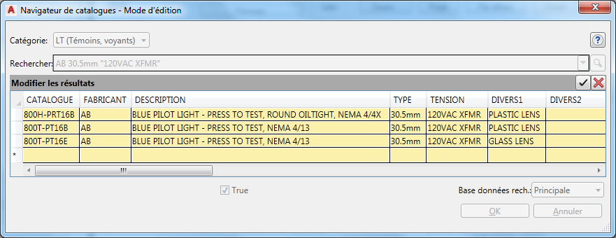

- Dans la boîte de dialogue Navigateur de catalogues, cliquez sur
pour lancer le mode d'édition.
- Cliquez avec le bouton droit de la souris sur la rangée du catalogue 800T-PT16E et choisissez Copier la rangée.
- Cliquez avec le bouton droit de la souris sur la rangée vide au bas de la fenêtre et choisissez Coller.

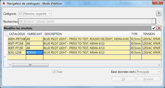

- Cliquez sur la cellule Catalogue et entrez BOG-123B.
- Cliquez sur la cellule Fabricant et entrez BOGUS.
- Cliquez sur
pour enregistrer les modifications.
- Remplacez la recherche par BOGUS 30.5mm "120VCA XFMR" et cliquez sur

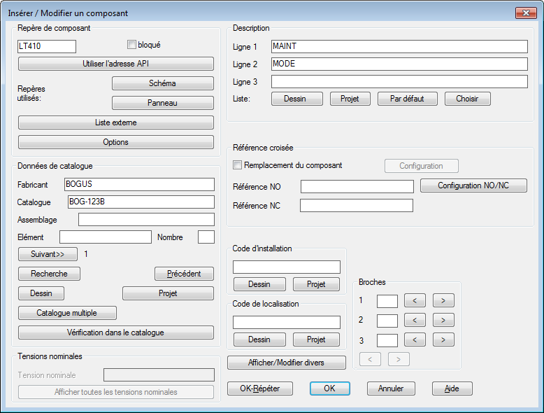

- Sélectionnez l'entrée de catalogue BOG-123B et cliquez sur OK.
- Dans la boîte de dialogue Insérer / Modifier un composant, cliquez sur OK.
