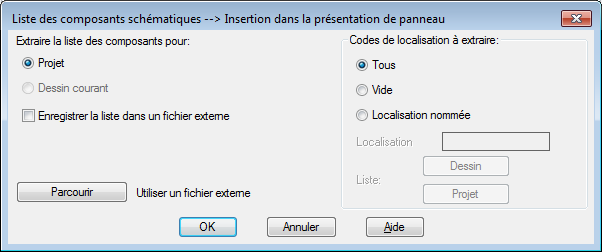

  5. Dans la boîte de dialogue Liste des composants schématiques -- Insertion dans la présentation de panneau, vérifiez ce qui suit :
    Extraction de la liste des composants pour les éléments suivants :  Projet
    Codes de localisation à extraire :  Tout
  6. Cliquez sur OK.

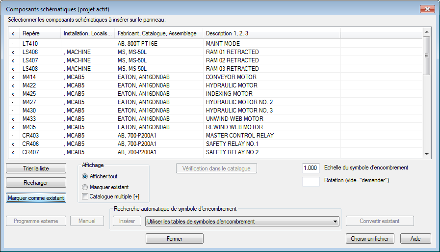

  9. Dans la boîte de dialogue Composants schématiques (projet actif), sélectionnez Marquer comme existant. Un x marque les encombrements qui sont déjà placés dans le projet.
    Vous ne pouvez pas insérer le même composant plusieurs fois. Si vous sélectionnez un élément marqué d'un x, le bouton d'insertion est désactivé.
    Remarque : Un o en regard d'un composant dans la liste indique qu'un composant de panneau avec un repère de composant correspondant a été trouvé, mais que l'information de catalogue ne correspond pas.

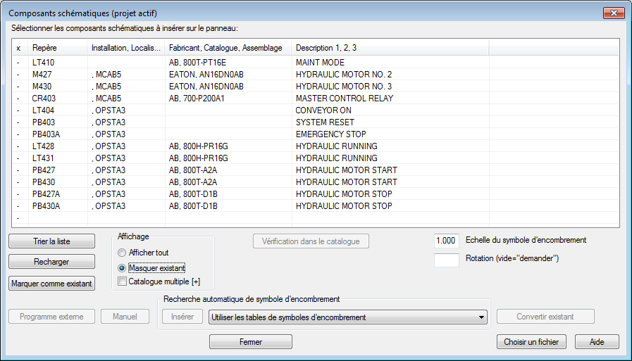

  10. Dans la section Afficher de la boîte de dialogue Composants schématiques (projet actif), sélectionnez Masquer existant.
    Les encombrements de composants schématiques qui n'ont pas encore été insérés dans la présentation de panneau sont affichés.
    Vous pouvez maintenant commencer à insérer manuellement des encombrements de composants schématiques dans la présentation du panneau.

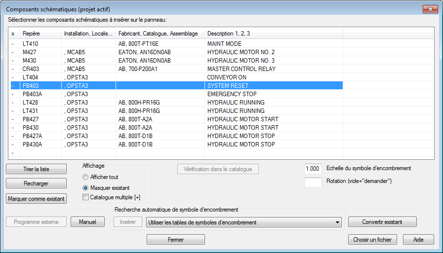

Insertion manuelle de l'encombrement de réinitialisation du système
  1. Dans la boîte de dialogue Composants schématiques (projet actif), sélectionnez PB403 OPSTA3 REINITIALISATION SYSTEME.
  2. Cliquez sur Manuel.
    Remarque : Le bouton Manuel est disponible lorsque des encombrements de composants schématiques n'ont ni code fabricant ni référence catalogue.

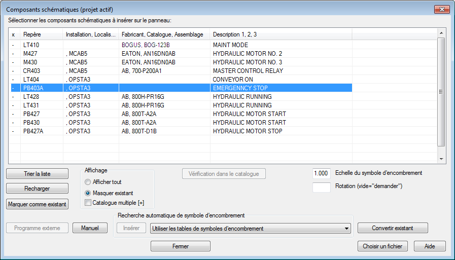

Insertion manuelle de l'encombrement d'arrêt d'urgence
  1. Dans la boîte de dialogue Composants schématiques (projet actif), sélectionnez PB403A OPSTA3 ARRET D'URGENCE.

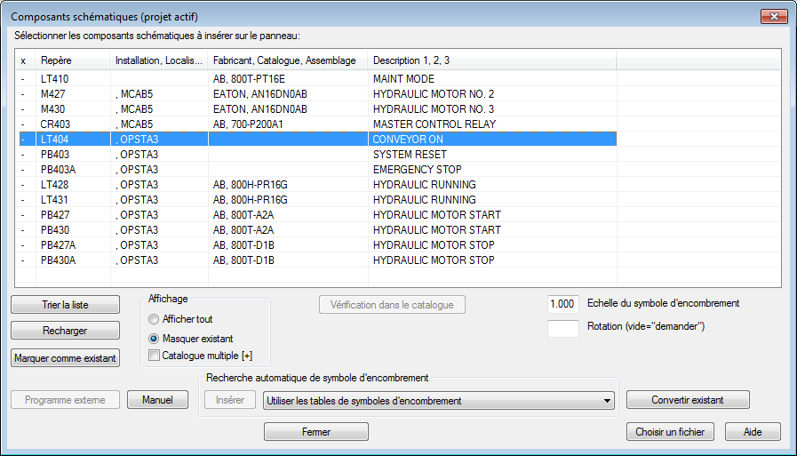

Insertion manuelle de l'encombrement du voyant
  1. Dans la boîte de dialogue Composants schématiques (projet actif), sélectionnez LT404 OPTSTA3 TRANSPORTEUR ACTIF.
