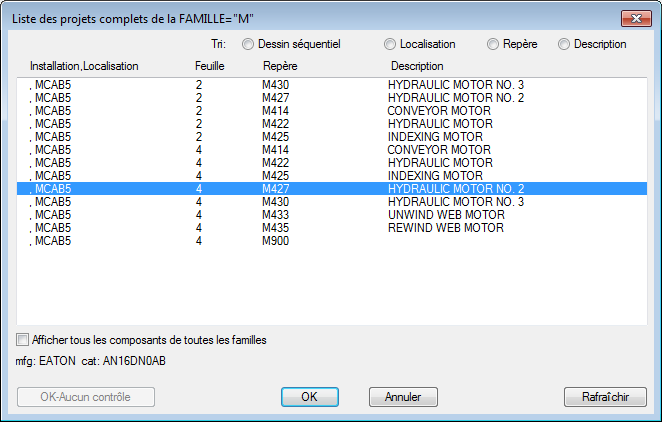

Le nouveau moteur possède une référence de fils du contacteur de moteur tripolaire, mais il est dépourvu de bobine de relais du démarreur de moteur père pour le faire fonctionner. Le circuit de la bobine de démarreur du moteur doit être ajouté sur le schéma de commande dans le jeu de dessins du projet et relié au nouveau circuit moteur.
Insertion du circuit de la bobine de démarreur du moteur sur le schéma de commande
