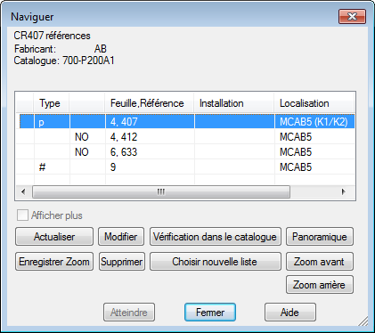

Cliquez sur l'onglet Projetsle groupe de fonctions Outils supplémentairesla liste déroulante NavigateurNavigateur. Trouver
Cliquez n'importe où sur la bobine de relais CR407.
Toutes les instances de CR407 apparaissent dans la boîte de dialogue Naviguer.
Sélectionnez la référence de la feuille 6.
Cliquez sur Atteindre.
Le système accède à l'instance CR407 sur la feuille 6 et celle-ci s'affiche dans le dessin près de la boîte de dialogue Naviguer.

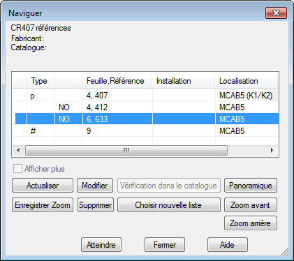

Sélectionnez la référence de la feuille 9.
Vous pouvez modifier ou supprimer le composant à l'aide des options de la boîte de dialogue Naviguer.
Cliquez deux fois sur la première entrée de la boîte de dialogue Naviguer pour revenir au dessin AEGS04.dwg d'origine.
Cliquez sur Fermer.
