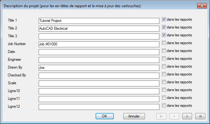

Définissez les étiquettes des lignes de description du projet affichées dans les boîtes de dialogue.
Les boîtes de dialogue descriptives des cartouches et projets dans AutoCAD Electrical toolset affichent des étiquettes génériques comme "LIGNE1", "LIGNE2", etc. Vous pouvez les modifier afin qu'elles correspondent au lien vers le cartouche. Prenons un exemple : vous avez lié la valeur "LIGNE4" des données d'AutoCAD Electrical toolset à l'attribut "NUMERO_TRAVAIL" dans le cartouche. Ce que vous souhaitez voir lorsqu'AutoCAD Electrical toolset affiche une boîte de dialogue liée au cartouche n'est pas "LIGNE4", mais "Numéro du travail". Les étiquettes personnalisées sont définies par un fichier texte avec une extension WDL.
LIGNE1 =Titre 1
LIGNE2 =Titre 2
LIGNE3 =Titre 3
LIGNE4 = Numéro du travail
LIGNE5 = Date
LIGNE6 = Dessiné par
LIGNE7 = Ingénieur
LIGNE8 = Vérifié par
LIGNE9 = Echelle
. Trouver
Les étiquettes correspondent aux valeurs du fichier WDL.
