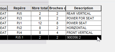

Sélectionnez driverseat_from_inv.xml. Cliquez sur Ouvrir.
Remarque : Si vous ne disposez pas d'Inventor, vous pouvez désormais utiliser le fichier driverseat_from_inv.xml figurant dans le dossier spécifié dans la page d'introduction.
Le connecteur que vous avez ajouté dans Inventor est répertorié dans la boîte de dialogue Sélection du connecteur. Sélectionnez la ligne associée au connecteur.

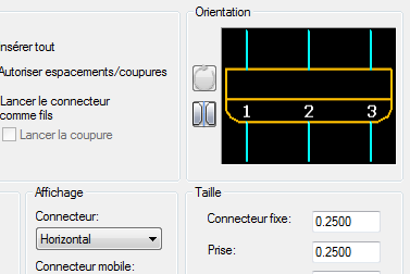

Dans la partie inférieure de la boîte de dialogue, cliquez sur Détails.
Dans le menu relatif à l'affichage du connecteur, choisissez Horizontal.
L'affichage de la boîte de dialogue passe en mode horizontal.
Cliquez sur Insérer.
