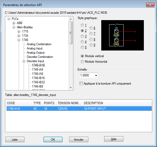

  5. Dans la boîte de dialogue Paramètres de sélection API, sélectionnez :
    Fabricant :  Allen-Bradley
    Série :  1746
    Type :  Entrée discrète
    Numéro de référence :  1746-IA16
    Style graphique :  2, Module vertical
  6. Cliquez sur OK.
