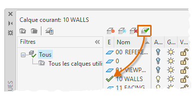

Calque courant
Par défaut, tous les nouveaux objets sont alors dessinés sur le calque actif. La coche verte affichée dans le Gestionnaire des propriétés des calques indique le calque actif.
