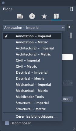

  • Affiche les blocs que vous avez sélectionnés comme favoris dans la liste des blocs.
  • Affiche les blocs à partir d'une bibliothèque de blocs sélectionnée. Sélectionnez la bibliothèque dans la liste déroulante.

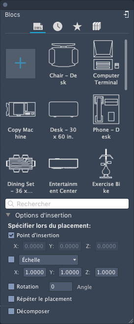

Liste des blocs
Affiche les blocs pour la catégorie sélectionnée. Pour insérer un bloc, effectuez l'une des opérations suivantes :
  • Glissez-déposez un bloc de la liste.
  • Double-cliquez sur une miniature de bloc.
  • Cliquez avec le bouton droit de la souris sur une miniature de bloc et choisissez Insérer dans un dessin.
  • Cliquez sur + dans la vue du dessin courante pour rechercher un fichier DWG à insérer.
Pour ajouter un bloc à vos favoris, cliquez avec le bouton droit de la souris sur une miniature de bloc et choisissez Ajouter aux Favoris.

  • Gérer les bibliothèques : affiche la boîte de dialogue Gérer les bibliothèques de contenu dans laquelle vous pouvez créer et gérer le contenu des bibliothèques.
    Remarque : Vous pouvez également cliquer sur l'icône Gérer les bibliothèques en regard de la liste déroulante de la bibliothèque pour afficher la boîte de dialogue.

Options d'insertion
Remarque : Ces options ne s'appliquent pas lorsque vous faites un glisser-déposer pour insérer un bloc issu de la palette des blocs.
Point d'insertion
Indique le point d'insertion du bloc. Lorsque cette option est sélectionnée, vous spécifiez le point d'insertion lors de l'insertion du bloc, à l'aide du dispositif de pointage ou en entrant manuellement les coordonnées. Lorsque cette option est désactivée, les coordonnées spécifiées sont utilisées.
Echelle
Indique l'échelle du bloc inséré. Lorsque cette option est sélectionnée, vous spécifiez le facteur d'échelle dans les directions X, Y et Z. Si vous entrez une valeur négative pour les facteurs d'échelle X, Y et Z, le bloc est inséré en tant que reflet autour de cet axe. Lorsque cette option est désactivée, les échelles spécifiées sont utilisées.
Rotation
Indique l'angle de rotation du bloc inséré dans le SCU courant. Lorsque cette option est sélectionnée, vous spécifiez l'angle de rotation du bloc à l'aide du dispositif de pointage ou en indiquant un angle. Lorsque cette option est désactivée, l'angle de rotation spécifié est utilisé.
Répéter le placement
Détermine si l'insertion de bloc se répète automatiquement. Lorsque cette option est sélectionnée, vous êtes automatiquement invité à indiquer des points d'insertion supplémentaires jusqu'à ce que vous appuyiez sur ÉCHAP pour annuler la commande. Lorsque cette option est désélectionnée, le bloc spécifié est inséré une fois.
Décomposer
Détermine si le bloc est automatiquement décomposé en objets de composants lors de son insertion.
Lorsque cette option est sélectionnée, les composants du bloc sont dissociés et retrouvent leurs propriétés d'origine. Pour signifier que le bloc sera décomposé lors de l'insertion, l'aperçu du bloc au niveau du curseur est automatiquement masqué. Les objets utilisant la couleur BYBLOCK sont blancs. Les objets avec le type de ligne BYBLOCK utilisent le type de ligne CONTINUOUS.
Lorsque cette option est désélectionnée, le bloc spécifié est inséré sans être décomposé.
Remarque : Vous pouvez spécifier cette option uniquement avec un facteur d'échelle uniforme. Si vous devez décomposer un bloc non uniformément mis à l'échelle, vous pouvez tout de même le faire manuellement à l'aide de la commande DECOMPOS.
