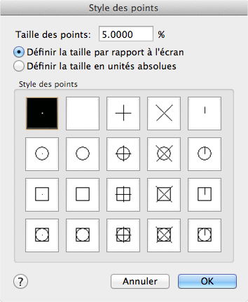

Boîte de dialogue Style de points
Affiche la taille et le style courants des points. Modifiez le style de points en sélectionnant une icône.
DDPTYPE (commande)
Menu : Format  > Style de points.
Liste d'options
Les options suivantes s'affichent.
Taille des points
Définit la taille d'affichage des points. La valeur entrée peut être exprimée par rapport à l'écran ou en unités absolues. La taille d'affichage des points est stockée dans la variable système PDSIZE. Les points dessinés par la suite utilisent la nouvelle valeur.
Définir la taille par rapport à l'écran
Définit la taille d'affichage des points sous la forme d'un pourcentage de la taille de l'écran. La taille d'affichage ne change pas lors d'un zoom avant ou arrière.
Définir la taille en unités absolues
Définit la taille d'affichage des points selon les valeurs spécifiées sous Taille des points. Vous pouvez agrandir les points ou les réduire en effectuant respectivement un zoom avant ou arrière.
Style de point
Définit l'image utilisée pour afficher des objets point. Le style de points est stocké dans la variable système PDMODE.
