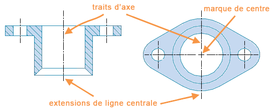

Marques de centre
Vous pouvez créer une marque de centre pour indiquer le centre d'un cercle ou d'un arc.

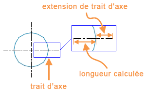

Vous pouvez gérer la taille de la marque de centre, ainsi que l'échelle et la police des extensions de trait d'axe. Vous pouvez également désactiver l'extension du trait d'axe.
Traits d'axe
Vous pouvez créer un trait d'axe associatif en sélectionnant deux segments de ligne.
