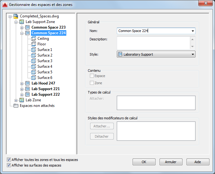

  3. Dans Gestionnaire des espaces et des zones, sélectionnez Afficher toutes les zones et tous les espaces et Afficher les surfaces des espaces.
    Vous pouvez développer les zones pour passer en revue les espaces attachés. De même, développez les espaces pour analyser les surfaces, les types de surfaces et les ouvertures.
  4. Pour modifier un type de surface, par exemple si vous voulez définir un mur comme étant un mur intérieur, assurez-vous que le paramètre Afficher les surfaces des espaces est sélectionné.
  5. Développez l'espace et sélectionnez la surface à spécifier.
    Déplacez le gestionnaire des espaces et des zones, si besoin est, et observez que la surface sélectionnée s'affiche en surbrillance sur le dessin.
  6. Sélectionnez un type de surface dans la liste déroulante Type.
