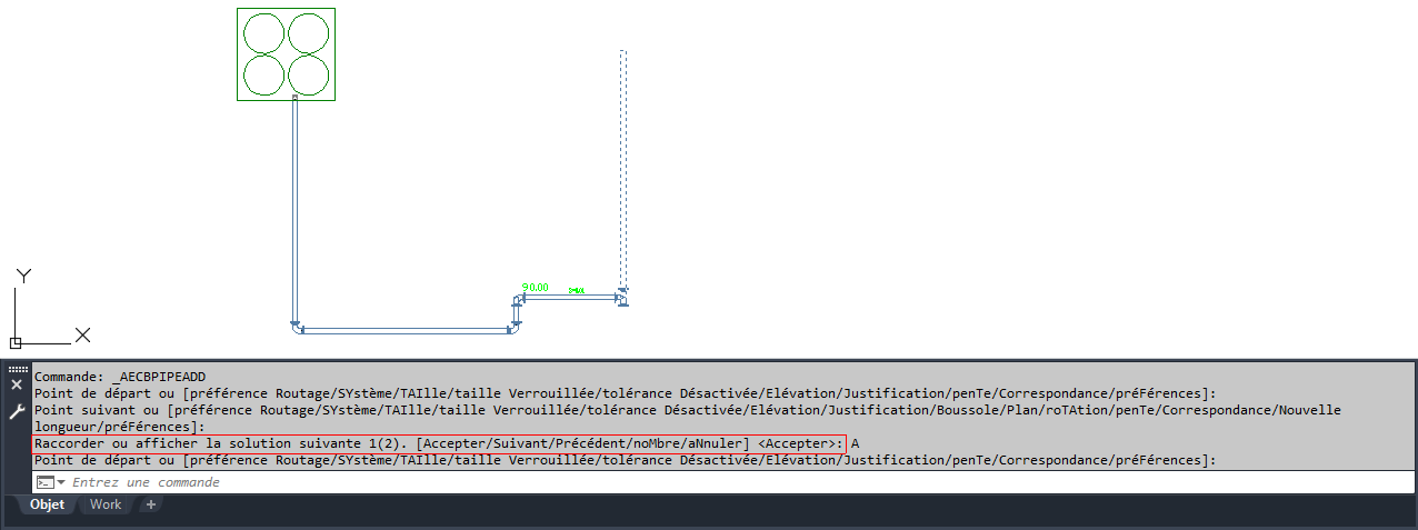

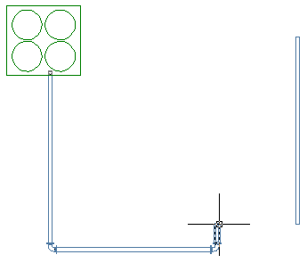

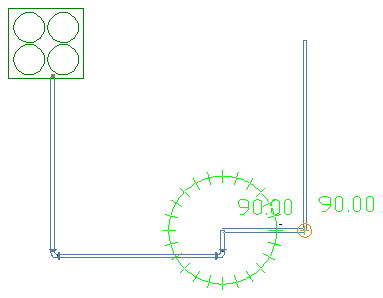

Pour utiliser des solutions de routage pour raccorder des objets
  1. Commencez à dessiner un segment de tuyau à partir du premier objet.
    Pour savoir comment débuter une conduite à partir d'un objet de tuyau existant, reportez-vous à la rubrique Ajout de tuyaux à l'aide des poignées ou Connexion à un tuyau existant.
  2. Déplacez le curseur jusqu'au deuxième objet afin d'afficher une connexion de fin de tuyau ou une connexion de courbe de tuyau.
  3. Cliquez sur la connexion tuyau.
    Conseil : Si le raccordement s'effectue par rapport à un objet d'un diamètre de tuyau différent ou correspondant à une autre préférence de routage, il est probable que vous soyez invité à choisir un composant à rattacher au deuxième objet.
  4. Pour parcourir les solutions générées, tapez s (Suivant) ou p (Précédent) et appuyez sur Entrée.
    • Lorsque vous affichez l'aperçu d'une solution de routage préférée, tapez a et appuyez sur la touche Entrée pour accepter cette solution.
    • Pour accepter une solution spécifique, tapez le numéro qui lui est affecté, puis tapez Accepter.
    La conduite correspondante est alors automatiquement mise à jour.
