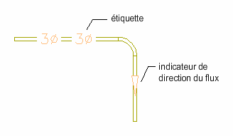

  6. Spécifiez les styles d'étiquette et d'indicateur de direction de flux.
    Remarque : Si l'option Aucun est sélectionnée, passez à l'étape suivante.
  7. Spécifiez une méthode de positionnement pour les styles d'étiquette et d'indicateur de flux.
    • Dans le champ Par quantité entrez le nombre d'étiquettes ou d'indicateurs de direction de flux à ajouter à chaque segment droit.
    • Dans le champ Par distance, entrez une valeur de longueur de segment. Si la longueur de segment est inférieure à la distance indiquée, aucune étiquette n'est ajoutée au segment.
    Tube IRO affichant une étiquette et un indicateur de direction de flux
