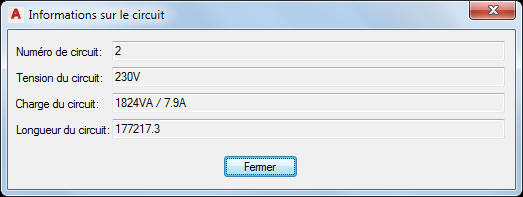

Pour afficher les informations relatives à un circuit
L'affichage de la tension, de la charge et de la longueur d'un circuit peut permettre de déterminer les possibilités d'extension d'un circuit existant ou l'affectation aux tableaux de distribution.
Pour afficher les informations concernant un circuit
  1. Sélectionnez un fil ou un appareil, puis cliquez sur l'onglet Fil ou l'onglet Appareilgroupe de fonctions Circuitsliste déroulante Gestionnaire de circuitsInfos sur le circuit.
    Remarque : Si vous avez chargé à nouveau la base de données du projet d'équipement électrique dans le dessin actuel, la charge du circuit reflète la charge totale de tous les appareils affectés au circuit. Les appareils pris en compte dans le calcul peuvent se trouver dans plusieurs dessins.
