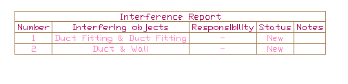

Remarque : Vous pouvez créer un rapport d'interférences répertoriant les interférences d'un dessin. Pour cela, vous devez dans un premier temps ajouter une étiquette aux interférences à répertorier dans le rapport, puis utiliser la commande SCHEDULEADD. Le logiciel contient une nomenclature par défaut pour les interférences. Pour plus d'informations sur la création d'une nomenclature, reportez-vous à la rubrique Ajout d'une nomenclature.
Nomenclature de rapport d'interférences
