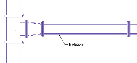

Pour ajouter de l'isolation à un tuyau
L'isolation n'est visible qu'en mode d'affichage 2D. Lorsque vous activez cette fonction, l'isolation est intégrée à toutes les définitions de systèmes de tuyauterie au fur et à mesure que vous dessinez le tuyau. Un nouveau tuyau ou raccord de tuyauterie hérite des valeurs d'isolation provenant du tuyau ou raccord de tuyau existant auquel il a été ajouté.
Remarque : L'isolation est simplement un élément d'annotation et indique à quel endroit des matériaux isolants sont utilisés dans un système de tuyauterie. Dans la mesure où ce n'est pas un objet, vous ne pouvez modifier que l'endroit et le mode d'affichage dans le dessin. Cependant, il est impossible de générer une nomenclature pour une isolation.
Pour ajouter de l'isolation aux tuyaux
  1. Ajoutez un tuyau, comme expliqué sous la rubrique Création d'un système de tuyauterie.
  2. Dans la palette des propriétés, développez Avancé, puis entrez une valeur de pouvoir isolant.
