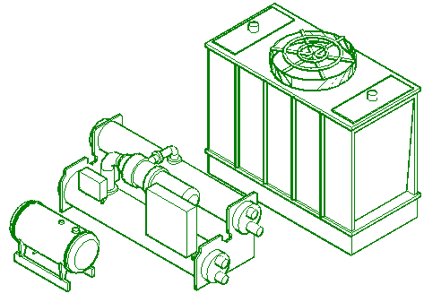

Le logiciel est livré avec un catalogue de tuyauterie contenant des centaines de composants dans des milliers de tailles différentes. La gamme des pièces à vues multiples de tuyau va des équipements les plus volumineux (comme les refroidisseurs et les tours de refroidissement) aux plus simples (les vannes et les sprinklers, par exemple). L'exemple suivant illustre des pièces à vues multiples de tuyau dans une vue isométrique.
De gauche à droite : chaudière ignitubulaire, refroidisseur centrifuge et tour de refroidissement
