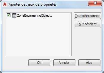

Sous l'onglet Données étendues de la palette des propriétés, cliquez sur
(Ajouter des jeux de propriétés).
Dans la boîte de dialogue Ajouter des jeux de propriétés, sélectionnez ObjetsZoneIngénierie, puis cliquez sur OK.

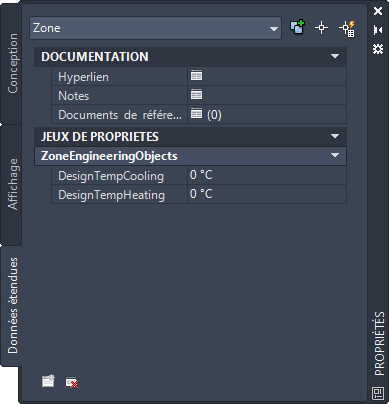

Le jeu de propriétés est ajouté à la zone sélectionnée et apparaît sous l'onglet Données étendues.
Sous Jeux de propriétés, spécifiez les valeurs adéquates de températures de calcul du chauffage et du refroidissement.
