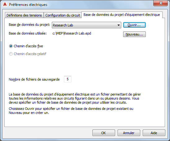

  2. Cliquez sur l'onglet Gérer groupe de fonctions Préférences Electrique .
  3. Dans la boîte de dialogue Préférences électriques, cliquez sur l'onglet Base de données du projet d'équipement électrique.
  4. Dans le champ Base de données du projet, indiquez le fichier de base de données du projet d'équipement électrique.

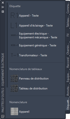

  5. Dans les palettes d'outils électriques, cliquez sur la palette des étiquettes et des nomenclatures.
  6. Cliquez sur un outil de nomenclature de tableaux.

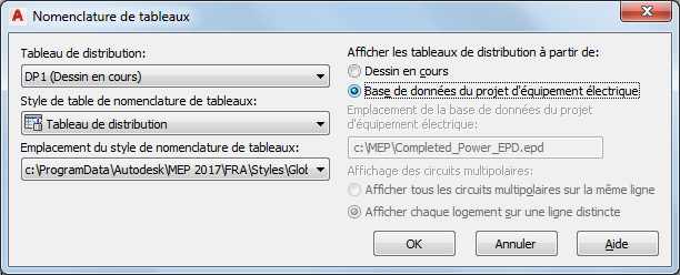

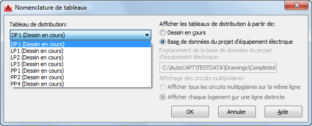

  7. Dans la boîte de dialogue Nomenclature de tableaux, sous Tableau de distribution, spécifiez le tableau de distribution pour lequel vous souhaitez créer une nomenclature.
    Les tableaux de distribution disponibles dans la liste déroulante sont affectés à la base de données du projet d'équipement électrique.
  8. Sélectionnez un style de table de nomenclature de tableaux.
  9. Dans la zone Afficher les tableaux de distribution à partir de, cliquez sur l'option Base de données du projet électrique, puis cliquez sur OK.
