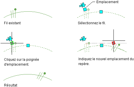

Pour déplacer des repères sur les fils
  1. Sélectionnez le fil.
  2. Cliquez sur la poignée d'emplacement des repères.
  3. Déplacez la poignée le long du fil, puis cliquez sur le point du fil correspondant au nouvel emplacement.
  4. Appuyez sur la touche Echap.
  5. Remarque : Pour afficher ou masquer les repères définis sur les segments de fils et les flèches de renvoi, accédez aux propriétés d'annotation des styles de fils.
