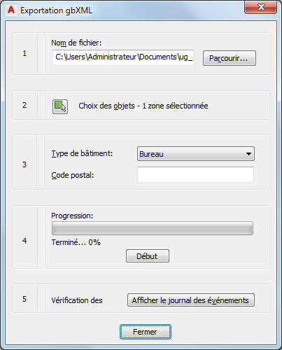

  4. Dans la boîte de dialogue qui s'affiche, spécifiez les paramètres d'exportation :
    • Nom du fichier : précisez le nom du fichier et son emplacement.
    • Choix des objets : la boîte de dialogue détecte automatiquement toutes les zones dans le dessin en cours. Les zones des dessins de référence ne peuvent pas être exportées sauf si elles sont attachées à une zone figurant dans le dessin actif. Si la boîte de dialogue ne parvient pas à détecter toutes les zones, cliquez sur Choix des objets et sélectionnez les zones souhaitées.
    • Type de bâtiment : spécifiez un type de bâtiment et un code postal pouvant être utilisé par le programme d'analyse externe.
    • Progression : cliquez sur Démarrer pour lancer l'exportation.
    • Réussite : si des erreurs sont survenues lors de l'exportation, le journal des événements s'ouvre afin d'afficher les messages d'erreur. Vous pouvez consulter ce journal à tout moment en cliquant sur Afficher le journal des événements.
