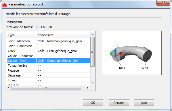

  2. Dans la palette des propriétés, développez Avancé, puis sous Options de routage, cliquez sur pour ouvrir la boîte de dialogue Paramètres du raccord.
    Boîte de dialogue Paramètres du raccord
    La fiche de travail Paramètres du raccord indique la description et l'intervalle de taille actuels provenant du catalogue et comporte la liste des types et composants disponibles. Si aucune valeur n'est disponible, "- " s'affiche dans la fiche.
  3. Dans la boîte de dialogue Paramètres du raccord, sélectionnez le type de raccord à remplacer.
  4. Choisissez un composant dans la liste.
  5. Désignez les points de positionnement de la conduite.
    Le composant remplacé est automatiquement inséré dans la présentation.
